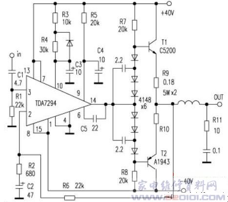

用TDA7294直接推动功放管
2015-05-13
作者:中华维修整理
4926
著名的SGS-THOMSON意法微电子公司曾推出一款Hi-Fi大功率DMOS功放电路TDA7294,其音质极具胆味,这缘于其内部电路从输入到输出都是场效应器件,音色圆润温和,柔暖细腻。但用其组装的功放,单只TDA7294输出功率也只有70W,BTL接法虽然可提高功率,但在大动态时还是吃力,干脆用TDA7294直接推动功放管,这样既保持TDA7294的保真度,又可感受大动态:
