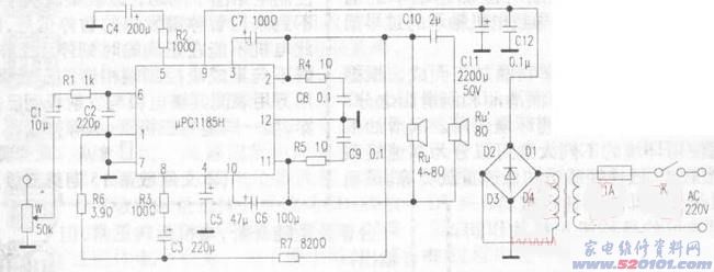

uPC1185H是市场比较常见的单列直插12脚双功放集成电路。该集成电路在电源电压为13.2V、负载电阻为4Ω时,每个声道输出5.8W(OTL方式)不失真功率。若接成BTL方式,输出功率可达17w。uPC1185H不仅输出功率较大,其内部保护功能也比较齐,即使在异常工作条件下也不易损坏。
uPC1185H集成电路内部主要保护电路有:
1.超压保护电路;2.限流保护电路;3.热保护电路。
下图是采用uPC1185H连接成BTL方式的功率放大器电原理图。整流二极管选用耐压50V以上、电流为1.5~2A品种;变压器功率为40~50W。集成电路应装上散热片。
制成后的放大器,采用电视机音频输出插孔的电视伴音作信号源,直推自制倒相式“土炮”小音箱,高、中音明亮不尖,低音浑厚有力,感觉不错。
