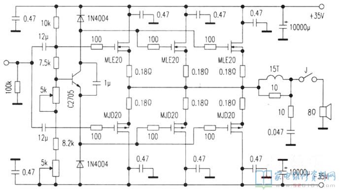

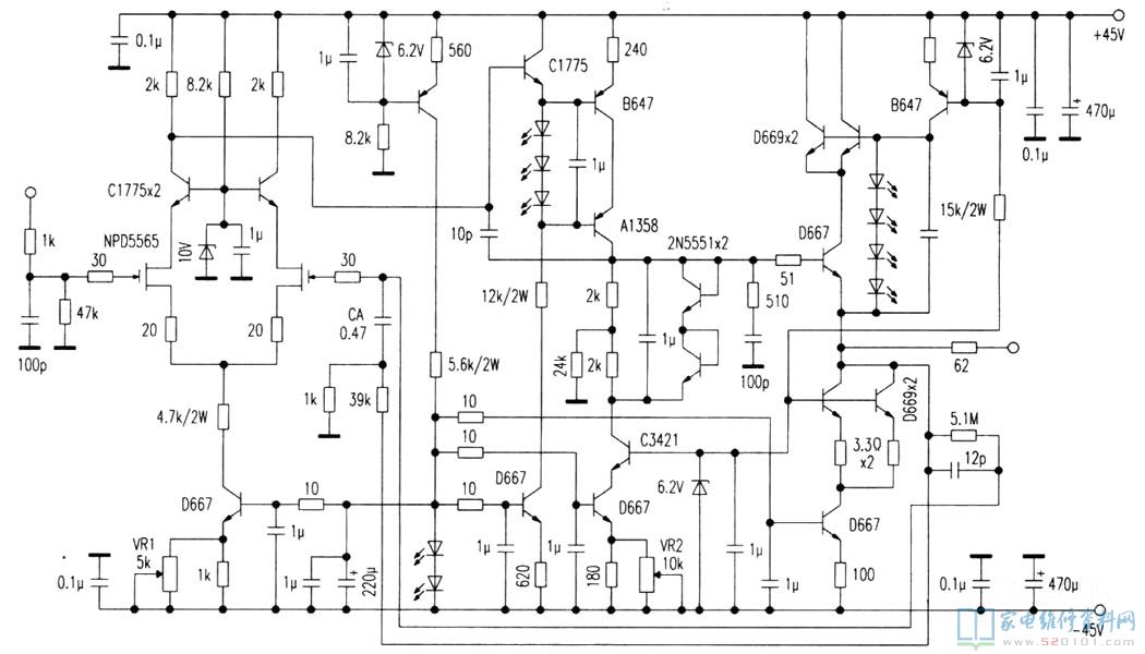

笔者近日打造了一台分体结构纯甲类功放,将电压放大器和0dB功率输出级分置于两个机箱内,这样既避免了两者间的相互干扰,同时又便于今后更换不同的电压放大器。电压放大器由并联式稳压电源供电,采用单端放大电路结构,这种电路相对于全对称推挽电路具有更为温暖圆润的音响效果。
电压放大器第一级为共源共基电路,每管工作电流为3mA。第二级为缓冲级,用于隔离输入级和主放级,降低第一级的负载效应,并使主放级得到更充分的驱动,本级工作电流设为5mA。主放级和推动级静态电流取得较大,约为25mA,使之工作在纯甲类状态,为提高整机转换速率和拓宽频率响应打下了必要的基础。本机功率输出级采用三垦新款MOSFET,其特有的负温度特性,非常适合作纯甲类功率输出管。
