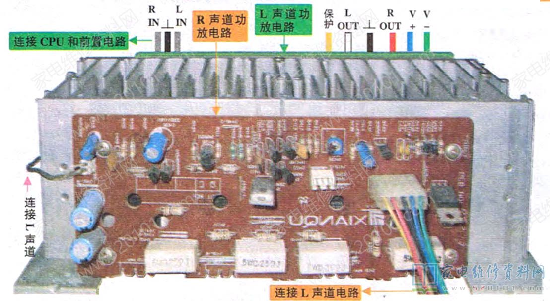

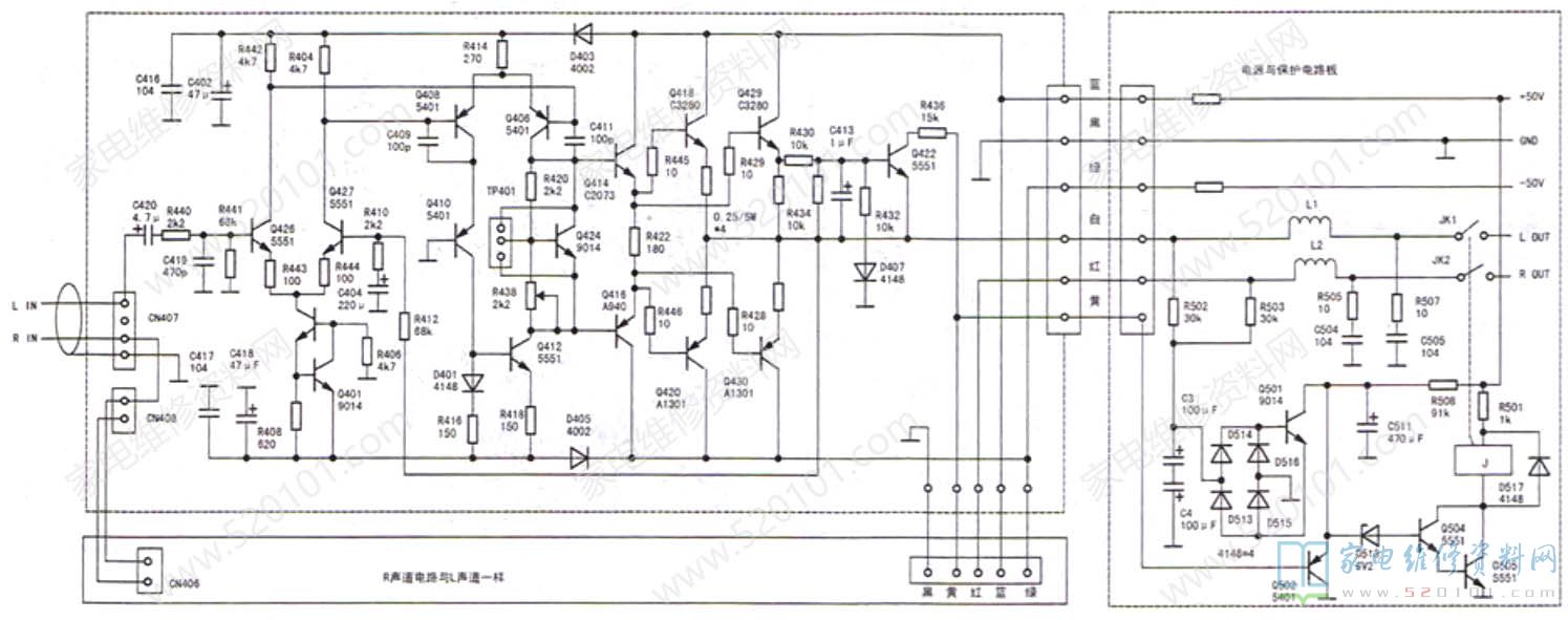

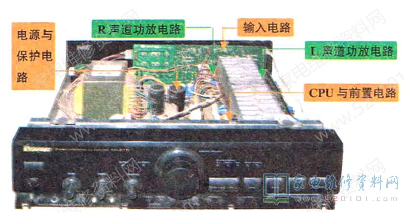

先驱M-810功放是一款CPU控制、具有遥控功能模拟环绕声的5.1声道家庭AV功率放大器,环绕和中置使用三块TDA2030A,两个主声道采用改进的OCL放大电路。整机内部实物图片和主功放的电路图,见下图。
由前置电路送来的音频信号到左声道主板CN407插座,再通过CN408引线把R信号送到右声道主板。L声道信号由C420耦合,经R440、C419滤除超音频信号后提供给由Q426.Q427组成的差分放大器。Q402 是差分电路的恒流源,常见的恒流源电路多采用稳压管或双二极管串联的稳压方式,但二极管的开关效应会带来高频噪声,这里改由Q401为Q402基极提供稳压。Q402 发射极电阻R408的压降作为取样电压提供给Q401基极,当R408上电流增大时,Q401的导通也随之增加,Q402的偏置将减小,通过电流也跟着减小,确保差分放大器的静态电流恒定。Q408、Q406构成第二级差分放大器,电压放大级采用差分电路可提高整个电路的稳定性。Q424 是恒压偏置管,此管用导热硅脂紧贴在散热片上,利用晶体管的温度特性作温度补偿。电路板上预置的TP401插座是外接偏置管备用的,此电路没有使用。在Q408的集电极负载中增加了Q410,它与Q408组成共射-共基的沃尔曼放大电路,可改善线性和展宽频带,同时Q410又与Q424左右对应,使两个差分管集电极负载接近平衡。Q412与D401组成镜流源,Q412又与Q406组成推挽之式,使这部分电路上下对称。C409、C411是高频补偿电容,以消除高频自激。D403、D405与C402、C418组成退耦电路,消除后边电压波动对前级电路的影响。Q414.Q416是电流放大级,也称“推动级”。多数功放电路两个推动管发射极各用一只电阻接输出中点,而此电路两只推动管只用R422一只电阻,不与输出中点相连,形成悬浮方式。使功率管基极电压在动态时具有浮动效果,扩展动态范围,减小瞬态失真。Q418、Q429、Q420、Q430是两对东芝功率管。Q422是过流保护管,当Q429发射极电阻流过的电流过大时,取样电压将使Q422导通,通过R436使保护电路启动。
保护电路和电源电路设置在一块电路板上,通过引线给功放板提供±50V电源并由功放主板送来过流保护信号和两路主输出。L1 (L2)是超音频滤除电R507、C50(R505、C504 )组成茹贝尔网络,对扬声器纯电感负载进行补偿,防止高频信号在电感电路产生移相而造成的自激。J是保护继电器,由Q504、Q505组成达林顿复合管驱动。当开启电源后+50V电压-路经 R501降压后提供给继电器,另一路经R508对C511充电。由于R508阻值和C511容量较大,C511两端的电压有一个缓慢增高的充电过程。在此电压没有达到6.2V之前,因6.2V稳压管D518不导通,Q504没有偏置而处在截止状态,继电器不能吸合。当此电压达到并超过6.2V时,稳压管D518击穿导通,Q504、Q505饱和导通,继电器闭合接通扬声器。避免电路平衡前输出中点直流电压对扬声器的冲击。Q502是过流保护控制管,在电路正常工作时取样放大管Q422(R声道的Q423)处在截止状态。Q502基极等于开路,因没有基极电流Q502处于截止状态。在功放电路出现过流现象时,Q422的导通给Q502基极提供电流通路,Q502饱和导通使Q504失去偏置而截止。继电器释放,断开扬声器,防止功率管和扬声器过流损坏。Q501是直流保护控制管,D513、D514、D515、D516四只二极管构成正负电压检测电路。正常工作时中点输出的音频信号经R502 (R503)衰减后经C3、C4对地短路,对保护电路不起作用。当输出中点有直流正电压时,将有流经D514->be结->D515->地的基极电流,导通的Q501集电极通过发射极和D515接地,集电极电压降到不足1V,Q504失去偏置而截止,继电器释放。当输出中点有直流负电压时,将有流经地->D516->be结->D513的基极电流,同样使Q501饱和导通而使继电器断开,防止直流对扬声器的损坏。这种采用四只二极管的直流检测方式,也是该机与般功放电路的不同之处。
