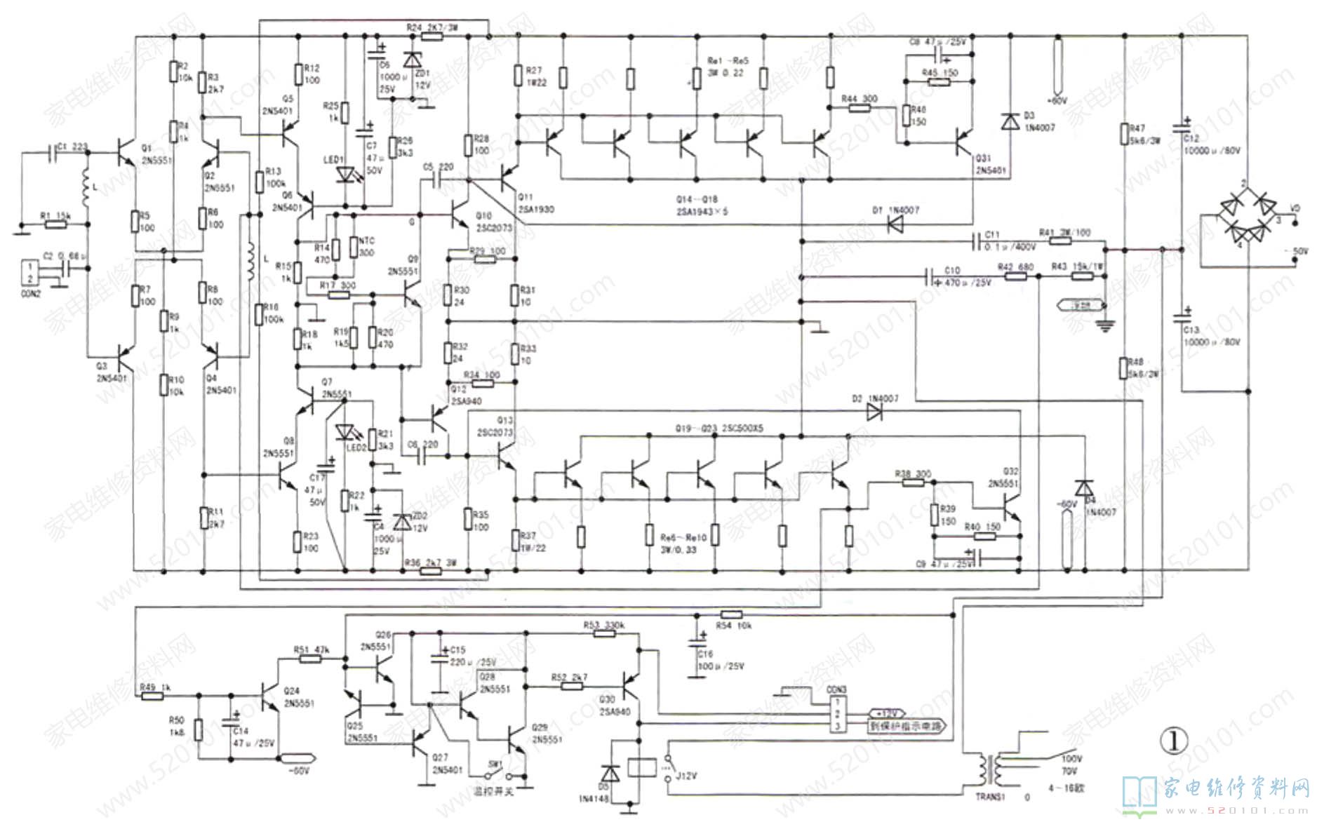

3Unm牌智能公共广播系统(型号为NM-8450F ,额定输出功率400W),额定输出功率大,广泛应用于学校及商场等公共场所,有一定的市场占有率。维修功放,一定要搞清电路工作原理,找不到电路图,只要认真仔细,自己也能测绘出来,这样对维修很有帮助。笔者测绘了该功放部分的电路,如图1所示,由于该机原理简单,故在此不赘述。
该功放的检修顺序是:先前级,后末级。为了减小损失,先不装大功率管,并且把输出变压器T初级的一端挑开,放心检修激励级以前的部分。此时,“浮地”对地电位应为零,LED1和LED2的亮度应基本一致,三极管Q1~Q13都应处于放大状态,其发射结正偏压为0.6V左右,这样是不难找到故障的。为了试听,可以在“浮地”与地间接一只8Ω喇叭,接入信号源,无论音量大小,都不应失真。有条件的可以输入正弦波,用示波器检测波形。
激励级以前的故障排除了,可检修末级功放管,为避免烧功放管,可按以下流程进行。
1.只装Q18、Q23,其余功放管若未损坏,不必拆下,可把Re1~Re10的一端都挑开(笔者为了操作方便,把Re1~Re10都拆下,在其焊盘孔焊上大瓦数电阻的金属引线,为了便于固定,可把金属线两端都弯成圆环状,再焊上去,这样,不必把散热器拆下,在元器件的一面就可以焊接Re1~Re10),把Re5、Re10换为100Ω/1W电阻,这样末级只有Q18、Q23工作。把输出变压器T接“浮地”的一端挑开。
维修提示:要把Q24拆下,笔者最初没把Q24拆下,当Re10=100Ω时,音量稍开大,Re10上的压降就超过0.8V,而折算成电流却只有8mA,Q24发射结正偏压就达0.53V,结果Q24饱和,继电器J分断,但此时“浮地”的波形不失真,在“浮地”与地间接上喇叭工作也很正常,因而走了很多弯路,当把R51的一端挑开,一通电Q24就炸了,不知是质量问题,还是不能把R51断开,估计应是Q24集电结正向偏压(约60V)过大所致。当Re10为0.3Ω时,经估算,保护时Re10上电流要达2.35A。
2.断开信号源,将音量关到最小,开机测“浮地”电位应小于0.5V,偏差大,应查前级。
3.测功放管发射结正偏压在0.2V~0.4V间,且基本对称,如有必要,可适当调整R19的值。测功放管发射极串联的100Ω电阻上的压降应小于1V。压降大,说明静态电流大,应继续查前级。
4.将音量调至最小,接信号源,将音量瞬间开最大,再瞬间调最小,测“浮地”电位应迅速降至土0.5V以内。若恢复慢,应查有关电容。
5.保留Q18、Q23,把Q14~Q17、Q19~Q22一次接入一对,把对应的供电阻也换为10092/1W,再进行(2)~(4)步,测“浮地"电位没问题,说明这一对管子没有问题,则断开这一对,继续检测下一对,四对功放管检查都正常后,把所有的功放管都接入电路,再重复步骤(2)~(4),供电电阻仍都用100Ω/1W的。
6.如上述检测都正常,把Re1~Re10拆下,把Re5、Re10换为0.22Ω/3W电阻,把Q24装上,接上输出变压器T,并接,上低档音箱,将音量逐步开大到2/3,试机半小时以上,功放管温升正常,可再装上一对功放管,供电电阻换为0.22Ω/3W ,再试机,直到把5对功放管全装上,音量调大,100V输出端子应不低于100V,试机不少于半小时,功放管温升正常,也不保护,便可交付使用。此步检测,应密切注意监视功放管温升是否正常,若异常,则应立即断电,查找原因,避免造成不必要的损失。

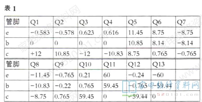

实测整机正常工作时,相关晶体管的电压见表1(用胜利VC97数字万用表测得,单位:V)。

1.更换损坏的元器件后,不能立即通电,以免大面积烧坏元件。对于查出某只三极管损坏时,一定要查其周围管子的性能是否变差,如Q10损坏,一定不要忽视对Q11、Q12、Q13及功率管的检查。
2.管子的配对。要求配对的管子,业余条件下,主要用万用表检测发射结的正向电阻及集电结的正向电阻,两管的差别越小越好。对于同一只管子,其发射结正向电阻和集电结正向电阻差别越小,β值越大。更换推动级、末级互补功放电路时,最好上下臂三极管同时更换,以免留下故障隐患。对于大中功率管的代换,笔者认为,不一定要换原型号的,只要耐压、电流、功率满足要求,一般听不出差异。
经笔者对该电路分析研究,认为从三方面进行改进:1.为避免过激励损坏功放电路,在输入插座CON2处并接两只反向串联的3V稳压管,可将输入信号峰值钳位于3.6V。
2.原机ZD1、ZD2采用0.5W的,功率余量小,换为1W的,且稳压值要用数字电压表测量,误差越小越好。
3.C16改为两只220uF/25V优质电解电容反向串联替换,避免C16有时反向充电而过早失效。
