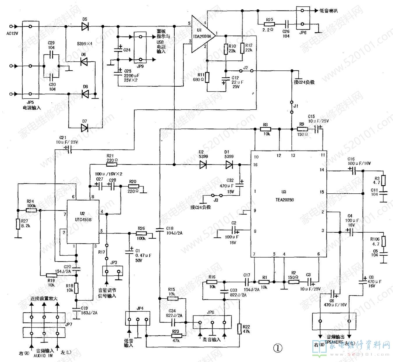

一台先科SAST-ST-62D多媒体有源音箱,通电开机,音量指示灯亮,但电源指示灯不亮,喇叭中没声音。据机主讲,该机是在一次正常使用中突然无声。该型音箱是2.1声道有源音箱,支持USB/SD、MMC 、CARD卡播放功能,功耗为30W。笔者实绘出该功放板电路,如图1所示。

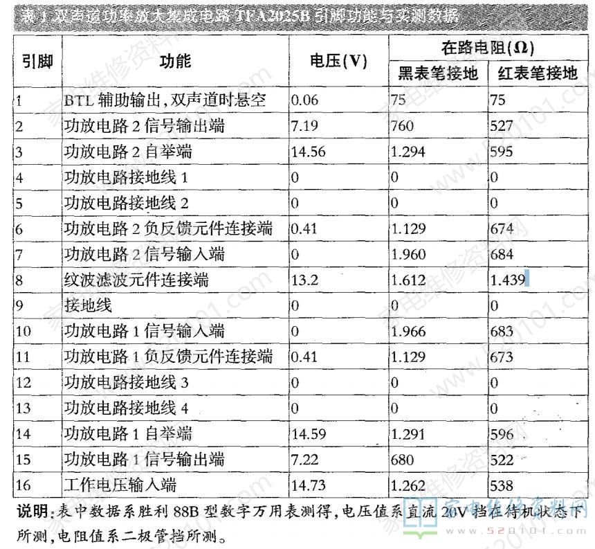

双声道功放集成电路TEA2025B引脚功能和实测数据见表1。
焊下C6、C8用数字电容表测量,两只电解电容的容量正常;用指针万用表RX10挡测量,两只电解电容的充电、放电也正常,排除因输出电容造成的无声故障的可能性,怀疑U3损坏。更换TEA2025B后接入信号试机,喇叭中有声音,这说明原功放块确已损坏,但仔细听后感觉声音不清晰,特别是说话时吐字不清。另外,电源指示灯仍不亮,经对电路分析后,认为U3损坏引起的是无声音故障,而声音失真与电源指示灯不亮故障部位应在前置放大板上(注:前置放大板是单独的一块电路板,与电源功放板是分开的)。
音频信号经插座JP7送到前置放大板上。前置板的的供电取自C24两端,经插座JP9送到三端稳压器(78M05)的①脚(输入端),降压稳压后,从③脚(输出端)输出+5V电压,再送给3.3V贴片稳压芯片(662K)的①脚(输入端),从③脚(输出端)输出稳定的+2.26V电压,作为前置放大板工作所需的工作电源。测得三端稳压器(78M05)①、③脚电压分别为+15.94V、+5.01V,均正常;贴片稳压芯片(662K)①、③脚电压分别为+5.01V、+0.72V,输出电压明显不正常。拆下稳压芯片662K测量①、③脚间正反向阻值均为192Ω,明显已损坏。因找不到该型号的贴片稳压芯片,笔者用2.5V的低压差三端稳压器AMS117代换后试机,电源指示灯亮起,接人音频信号,声音正常。
