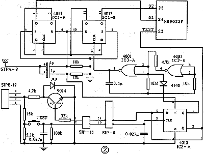

〖例2〗故障现象 一台奇声AV-737功放,在播放中途,有时自动进入杜比序列噪音测试状态,按TEST键能退出测试。测试模式正确,其它功能正常。
分析与检修 故障出现时,测M69032P的{23}脚低电平,{24}、{25}脚按00、01、10、11状态循环变化,说明序列测试控制电路正常,故障应在TEST触发电路。怀疑TEST开关不良,更换新的轻触开关,故障依旧。又怀疑TC4013不良,更换之,还是一样。细查TC4013外围电路(如图2所示),发现原理图中TEST开关旁的抗干扰电容为4.7μF,而实际使用的是0.027μF,是否厂家插错元件?试换4.7μF,发现TEST按键反应迟钝(当按下、放松之间的时间太短时,操作无效),不过故障出现的概率降低很多,但依然存在,说明元件是厂家进行的后期改动。在原理图上分析来分析去,均未发现异常,检修陷入了困境,无奈中怀疑排线不良,检查时不禁豁然明朗:TEST控制电平从STPB-11到STPA-11再经STPB-8到STPA-8,才到杜比解码板上的TC4013的③脚,中音经过两组排线和弯弯曲曲的铜箔线。传输距离远,受干扰的机会非常多,而抗干扰电容又远离TC4013的③脚CLK端,致使线路感应的干扰杂波很容易窜入触发器的控制端,引起误触发,自动进入序列噪声测试。在TC4013的③脚就近对地加装一0.027μF电容,开机进行长时间播放试验,均正常,故障排除。[Page]
