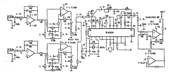

DV-315设有效果出众的数码混响卡拉OK功能,有关电路如图2所示。混响电路的中心是日本三菱公司的M65831专用芯片。M65831可以说是卡拉OK电路的常青树,不少中、高档的器材都有其倩影,效果毋庸置疑。话筒信号由一块TL082集成电路分两路组成反相放大作为输入放大级,紧接着也是由TL082构成的衰减负反馈混合式的话筒高、低音音调控制电路。话筒放大电路及其音量控制电路都是完全独立的,这样可以减少调制失真,演唱者的声音更清晰、自然。W3是ECHO混响深度调节,K1开关可以实现两档延时时间调整。经M65831数码延时处理的信号和话筒直达信号经过IC4混合,再送到音乐通道的前级放大电路与伴奏音乐混合。卡拉OK信号有切断开关(KARAOKESW),欣赏音乐时可以完全关断卡拉OK电路的信号,消除数码混响电路对音乐原声的不良影响。值得一提的是,话筒的高、低音音调控制电路设计得相当出色,控制量也恰当,演唱时可根据使用环境和话筒的特性对音调作适当的调整,以达到既美化人声但又不影响伴奏音乐的目的。
