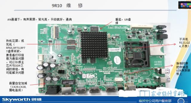

创维9R10机芯主板维修注解:
一、AN通道下,有声黑屏,背光亮,升级就好,通病。
二、热机花屏,或死机(RP65、RP73、RP77虚焊所致,要是看打印信息为通信问题,可以补焊主芯片与DDR之间的排阻,有可能解决问题)
三、音量自定加减(C429,C428漏电造成)。
四、不开机R121,Q24不良。
五、换板时要把存储器U28换到新板上。
