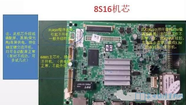

一、此主板中6I881主芯片,损坏不开机,(供电都正常,不能升级)
二、此主板IC(4210)损坏造成3.3V偏高或偏低,主芯片工作不正常。注:此IC涂有硅胶,有电阻会虚焊,造成3.3V时有时无,不开机。
注:此机芯升级或调配屏,黑屏(背光亮)有屏供电,按住确定键交流开机,均可自动配屏正常(有时不成功,可多试机几次)
