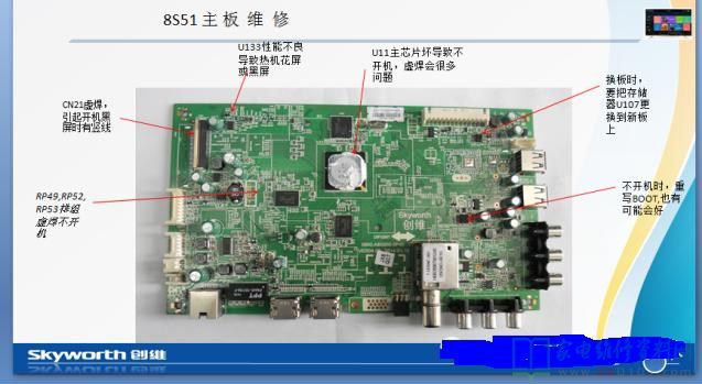

创维彩电8S51机芯主板维修图文解释
2018-04-06
作者:佚名
5727
一、U133性能不良导致热机花屏和黑屏。
二、U11主芯片坏导致不开机,虚焊会很多问题。
三、换板时,要把存储器U107更换到新板上。
四、开机时,重写BOOT,也有可能会好。
五、CN21虚焊,引起开机黑屏时有竖线。
六、RP49、RP52、RP53排阻虚焊不开机。
