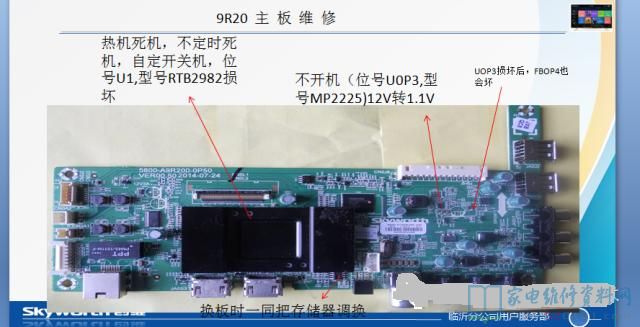

创维9R20机芯主板维修注解:
一、热机死机、不定时死机、自定开关机、位号U1,型号RTB2982损坏。
二、不开机(位号UOP3,型号MP2225)12V转1.1V
三、UOP3损坏后,FBOP4也会坏。
