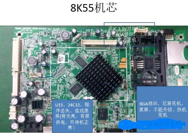

创维彩电8K55机芯主板维修图文解释
2018-04-03
作者:佚名
3126
8K55主板常见故障分析:
1、U15、24C32、程序丢失,造成黑屏(背光亮,有屏供电,开待机正常)
2、BGA损坏,花屏死机、黑屏、不能升级、热机死机。
