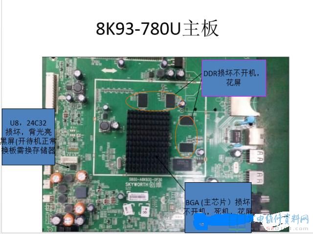

8K93-780U主板常见故障点分析:
1、DDR损坏不开机、花屏。
2、U8、24C32损坏,导致背光亮黑屏(开待机正常)换班需换存储器。
3、BGA(主芯片)损坏不开机,死机,花屏
