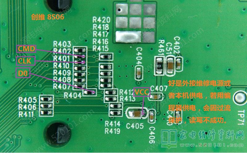

创维液晶电视8S06机芯主板EMMC飞线点位图
2022-04-02
作者:jdwxs
3182
创维液晶电视采用8S06机芯主板的EMMC飞线读写点位图如下图所示,建议外接维修电源或这本机供电,若用编程器供电,会因过流保护,读写可能会不成功。
