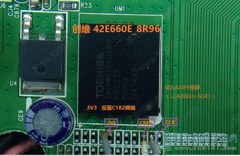

创维42E660E液晶电视(8R96机芯)EMMC点位图

创维42E660E液晶电视(8R96机芯)SDL420FY倒屏(LC420DUJ-SGK1)EMMC的点位如下图所示。
