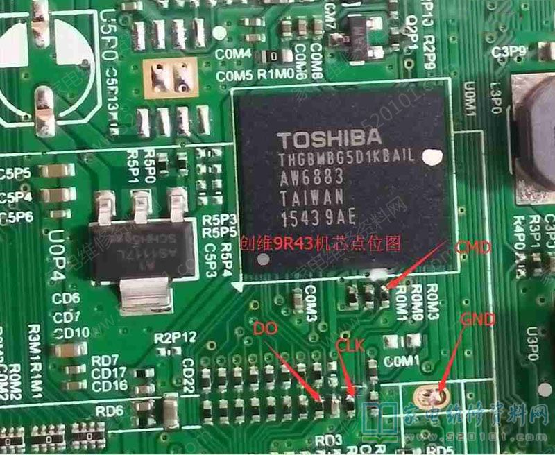

创维32E3500液晶电视(9R43机芯)EMMC点位图
2022-04-02
作者:ifix
1746
创维32E3500液晶电视9R43机芯EMMC飞线读写的CLK、CMD、D0、GND点位如下图红色箭头指示的标记所示,仅供参考。
