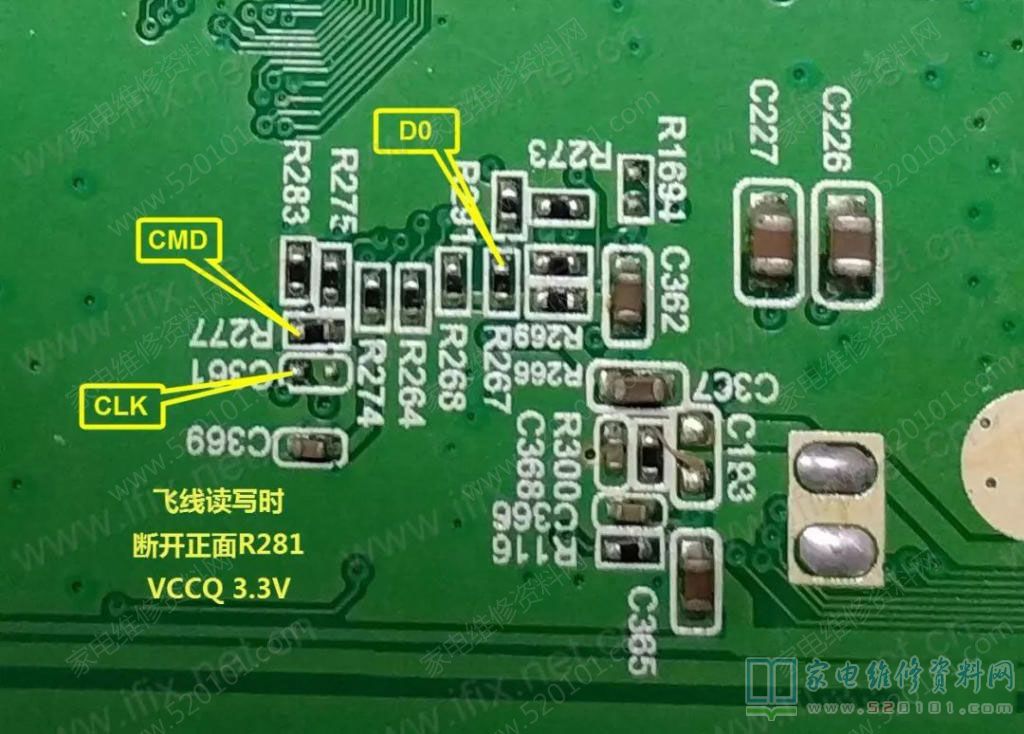

创维液晶电视8S52机芯EMMC飞线点位图
2022-04-02
作者:ifix
2030
创维8S52机芯的EMMC飞线读写的点位CMD、CLK、D0如下图所示,飞线读写时要断开正面的R281 VCCQ 3.3V。
