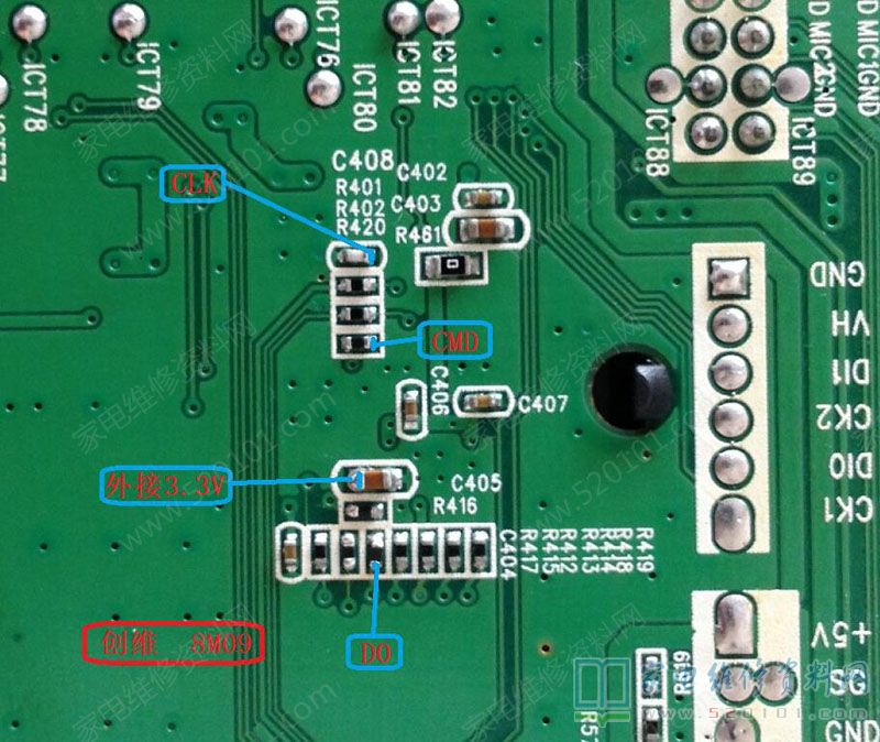

创维液晶电视8M09机芯EMMC飞线点位图
2022-04-02
作者:jdwxs
2707
创维液晶电视采用8M09机芯主板的EMMC飞线读写CLK、CMD、D0、外接3.3V点位如下图所示。
