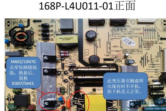

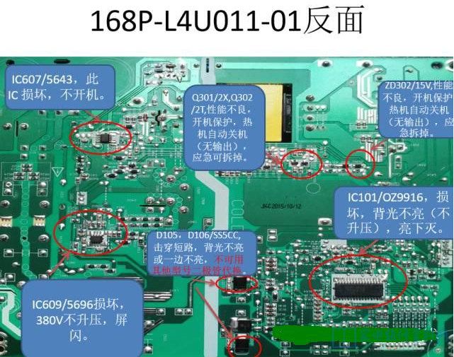

创维液晶168P-L4U011-01电源板维修注解
2018-03-24
作者:佚名
6981
一、创维168P-L4U011-01电源板正面维修注解如下图所示
二、创维168P-L4U011-01电源板反面维修注解如下图所示
