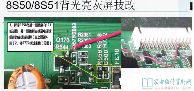

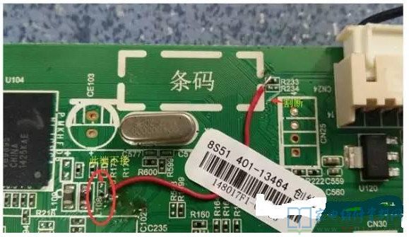

创维8S5X系列液晶电视背光亮灰屏技改方案
2018-03-29
作者:佚名
5998
创维8S5X液晶灰屏,出现[eMMC_CheckPowerCut()] detect power cut ,如果出现这条打印信息需要技改,技改方法如下图所示
