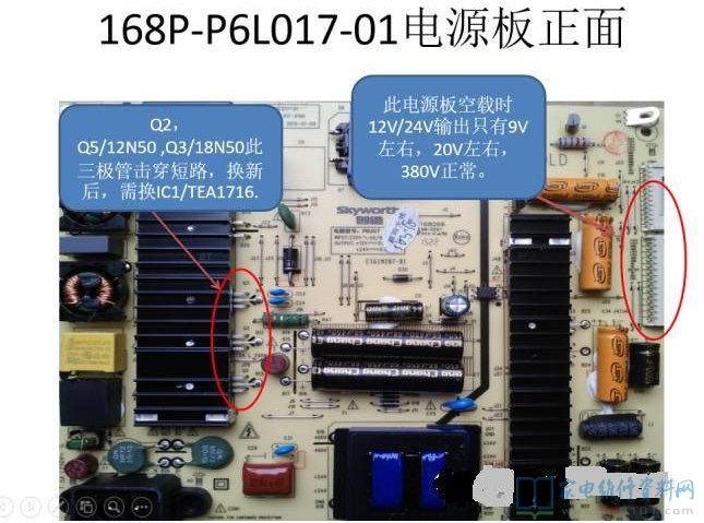

创维液晶168P-P6L017-01电源板维修注解
2018-03-24
作者:佚名
3836
一、创维液晶168P-P6L017-01电源板正面维修注解如下图所示

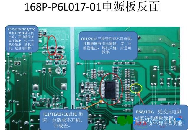

二、创维液晶168P-P6L017-01电源板反面维修注解如下图所示
