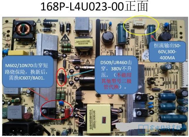

一、168P-L4U023-00电源板正面图以及维修注解如下图所示

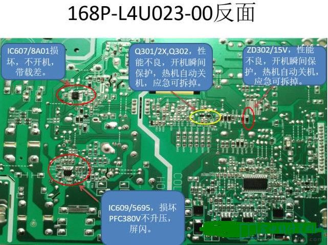

168P-L4U023-00电源板反面图以及维修注解如下图所示
