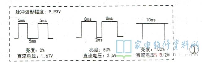

该背光板还有一个四线插头通往逻辑板,标注字符为"SCAN1~SCAN3" ,猜测这应是背光板的亮度调节信号,从逻辑板过来。在机器正常工作后,测得sCAN信号波形如图2所示(三组SCAN信号一样)。
从图2中可看出在亮度最低时,在一个周期10ms中,LED点亮5ms,熄灭5ms,即只有一半时间亮,由于脉冲频率很高(100Hz ),所以人眼感觉不到闪烁,但可以感觉平均亮度降低了。在50%亮度时,一个周期内LED五分之四的时间点亮,五分之一的时间熄灭,感觉亮度就高了。在最高亮度时,基本就是一个3V的直流电压,LED灯基本常亮。三组SCAN信号分别控制三组左右LED灯条,为什么背光亮度控制要从逻辑板控制?该机有3D图像功能,是否LED亮度需要和图像内容配合,请高手指点。
