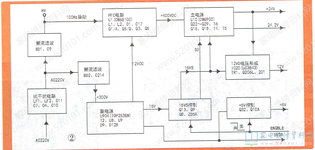

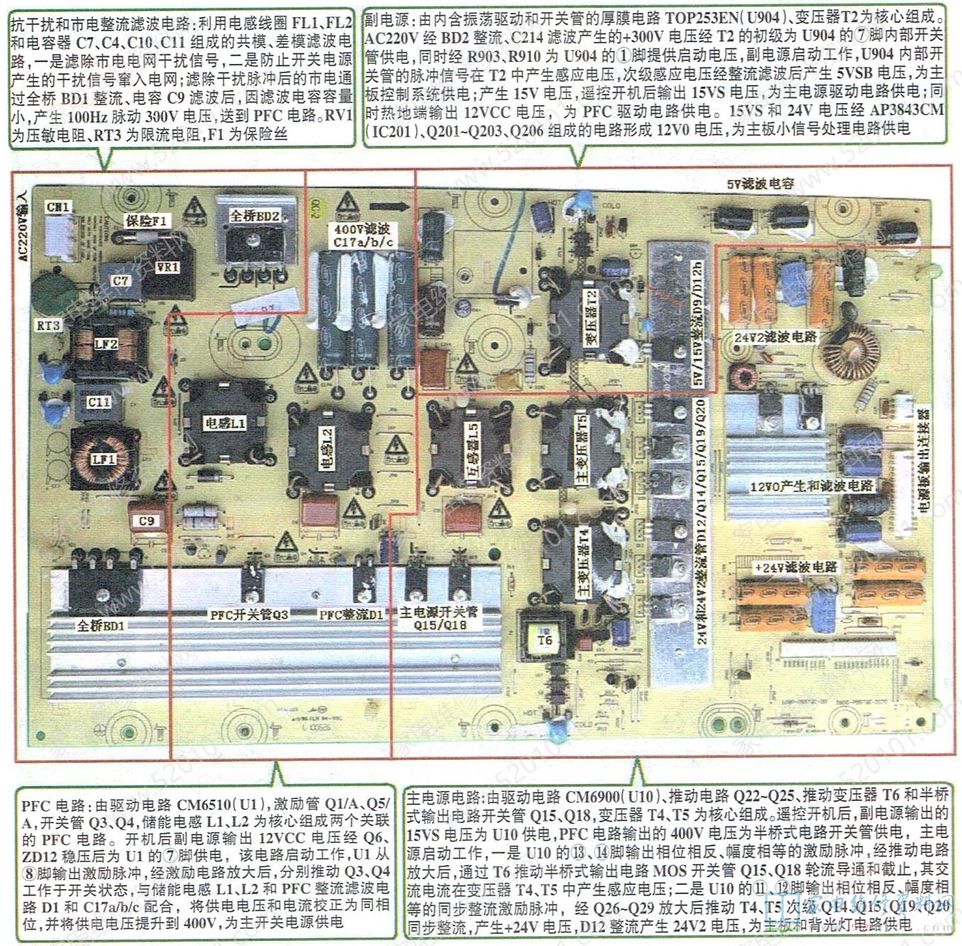

创维大屏幕LED液晶彩电采用的5800-P5STQC 00X0电源板,型号尾缀有0010、0200、0300、0400、0500、0700,型号又称为168P-P55TQC-00,集成电路采用CM6510A+CM690+TOP253EN+UC3843组合方案输出5V3A、24V/6A、24V/1.5A、12V/5A电压。5V/3A电压为主板控制系统和信号处理电路供电;24V/6A为背光灯电路供电:24V/1.A为伴音功放电路供电;12V/5A为小信号处理电路供电。应用于采用55LED10-8K81和55LEDIX 8M182模块组成的5SE60HR、5LED10等大屏幕创维LED液晶彩电中。创维5800-P55TQC 00X0电源板实物图解见图1所示,电源板电路组成方框图见图2所示。
