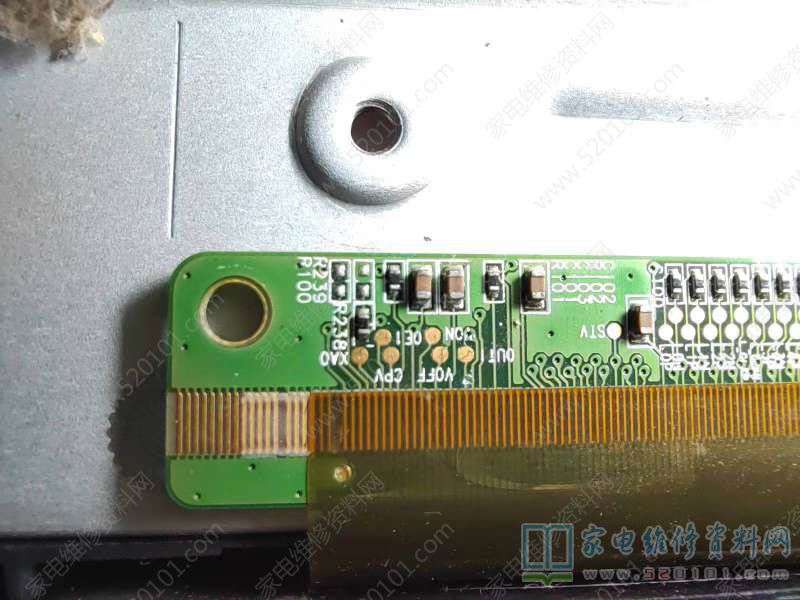

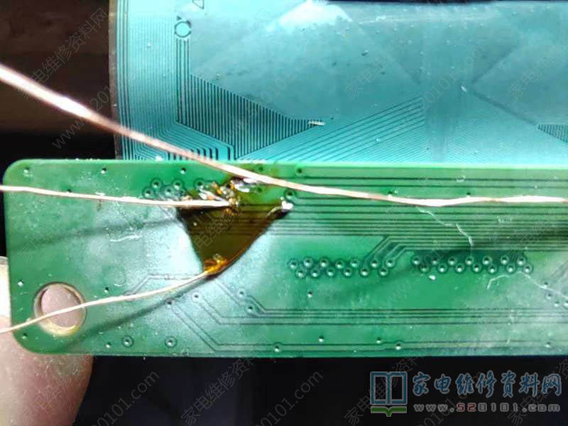

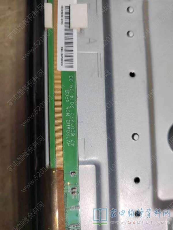

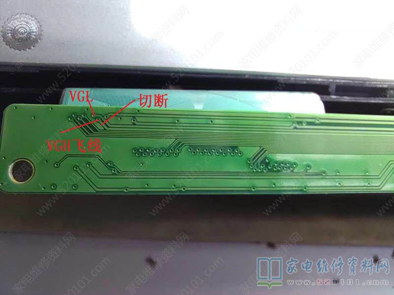

接修一台创维32E510E液晶电视,故障表现为灰屏,这台电视逻辑板型号是HV320WHB-N06 ,COF边板型号是8656-MCY61,最后用飞线完美成功,具体过程如下图所示。
