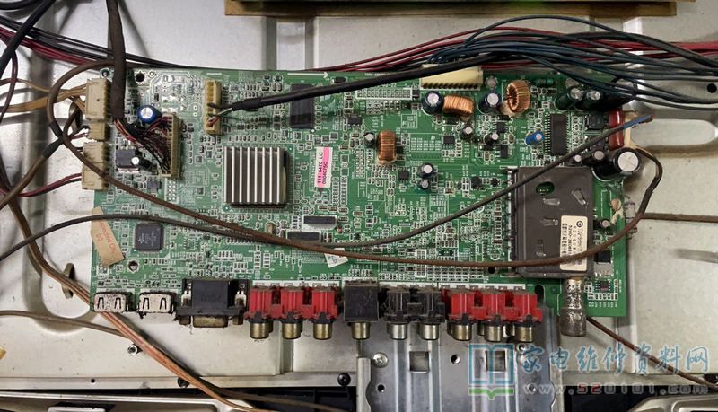

接修一台创维32L01HM液晶电视,故障表现为蓝灯亮不开机,按照网上的方法换电容是换不好的,可以换R664(2.4K)也可以用2个4.7k并联代换上去,即可解决问题。

R664电阻在哪啊?是主板上吗?主板上我没看到有这个电阻
