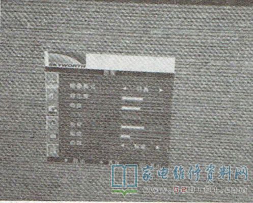

接修一台创维42L88IW液晶电视,上电试机,电机视处在AV1状态,蓝屏正常。切换至AV2状态,仍为蓝屏。更换机顶盒连接线,无效。无意中按遥控器上的菜单键时,屏上出现满屏交替绿紫色的横线,如图1所示,并且按切换键(即选择信号源)时,字符会突然消失,偶尔也会操作成功。综合上述现象分析,判断主板异常。
接下来决定对存储器进行初始化操作。该机的初始化是在进入工厂菜单后通过修改“ADDH"项的值来实现的。但进入工厂菜单后,发现ADDH项的值在0~F之间循环,无法修改。难道U11(W79E632A40PN中程序不良或者局部损坏?

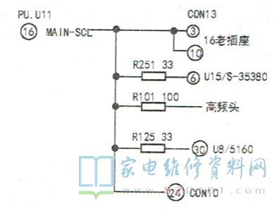

仔细分析图纸,认为数模转换块u10(TVP5417)最有可能引起这种故障。测量其34脚(复位端)电压为3.6V,正常。代换其外围晶振Y3( 14.318MHz)故障依旧。接下来测量28、29脚(SDA/SCL)电压,发现28脚(SCL)为0.6V,而29脚(SDA)为3.6V, 28脚电压明显异常。在路测量这两个引脚对地电阻,29脚为4k,28脚却为500Ω。悬空U10的28脚(断开电阻R200即可),四脚对地阻值升至8k,说明U10正常,短路点在u10的國脚外围电路(MAIN-SCL)中。
MAIN-SCL线路走向如图2所示。
