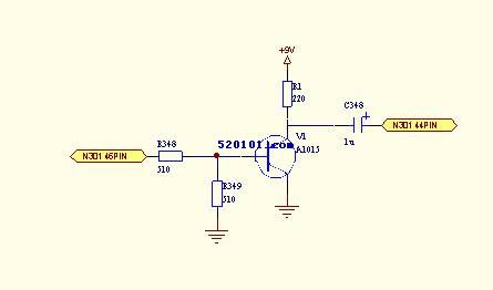

  • 康佳A系列机图扭、图跳问题
    新的更改方法 1、C234由0.068uF改为0.015uF。 2、R348、R349由1K改为510欧。 3、增加一级射跟随器见图。 ...
