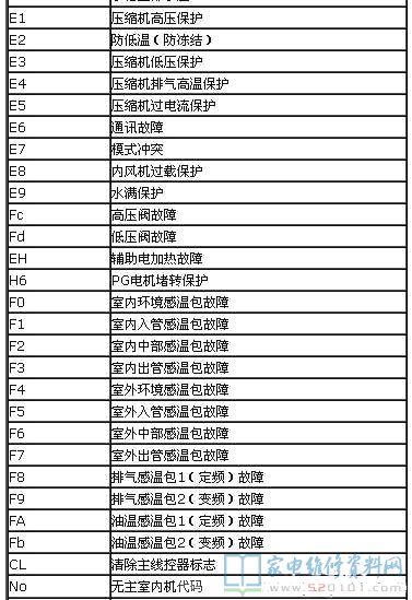

格力新风处理空调机组故障代码
2018-06-23作者:佚名1864评论
