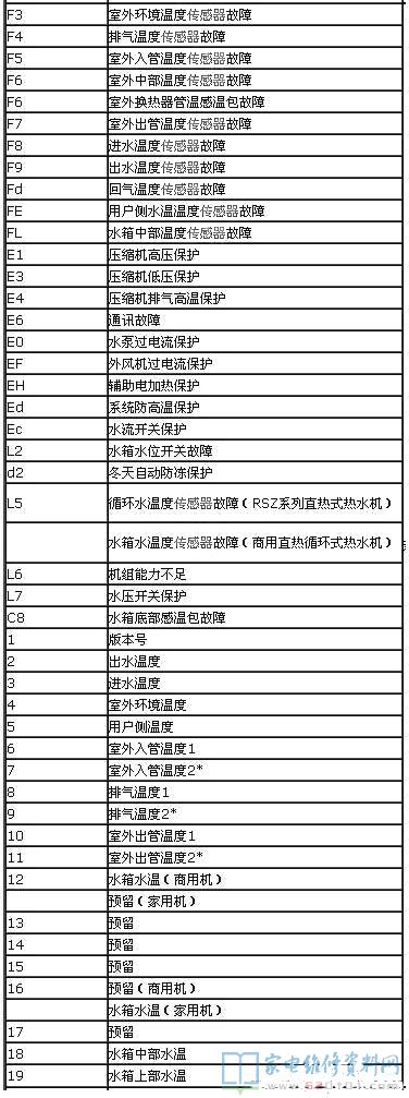

格力热水空调机组故障代码
2018-06-23作者:佚名1565评论
