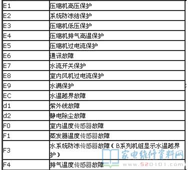

格力水环热泵空调机组故障代码
2018-06-23作者:佚名1594评论
