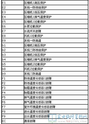

格力户式地暖故障代码
2018-06-23作者:佚名1694评论
