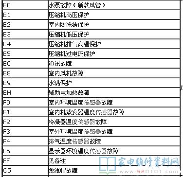

格力风管空调机组故障代码
2018-06-23作者:佚名1473评论
