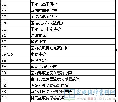

格力多联机室内机智能型故障代码
