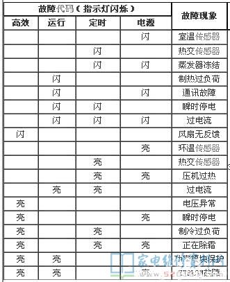

海信KF-2601GW/BP变频空调器故障代码
2018-07-03作者:佚名1688评论
