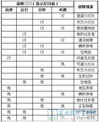

海信KF-2809GW/BP变频空调器故障代码
2018-07-03作者:中华维修整理1594评论
  • 海信KF-2801GW/BP变频空调器故障代码
  • 海信KFR-2602GW/BP变频空调器故障代码
  • 海信KF-2602GW/BP变频空调器故障代码
  • 海信KFR-2809GW/BP变频空调器故障代码
  • 海信KF-2601GW/BP变频空调器故障代码
  • 海信KFR-2601GW/BP变频空调器故障代码
