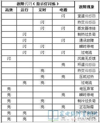

海信KF-2801GW/BP变频空调器故障代码
2018-07-03作者:中华维修整理1382评论
