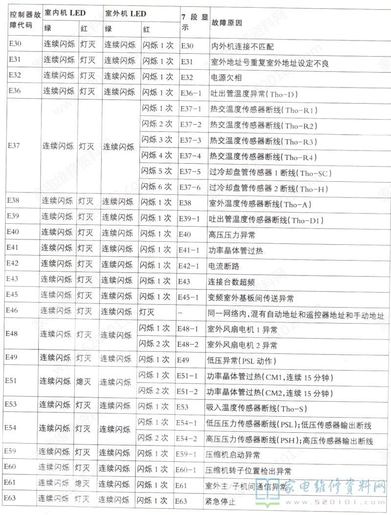

三菱重工海尔RFC335KX4多联机空调故障代码
2022-01-11
作者:童长江
1753
三菱重工海尔RFC335KX4-K多联机空调故障代码
