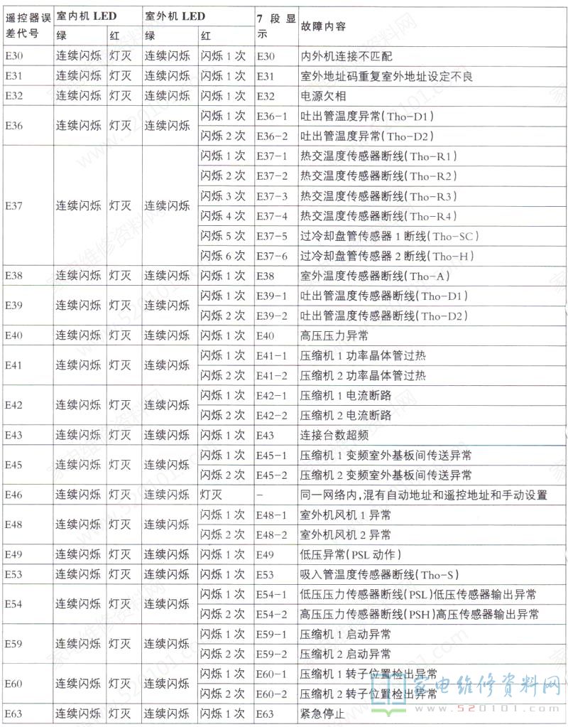

空调故障代码
三菱重工海尔RFC1600KX4多联机空调故障代码
2022-01-11
作者:童长江
