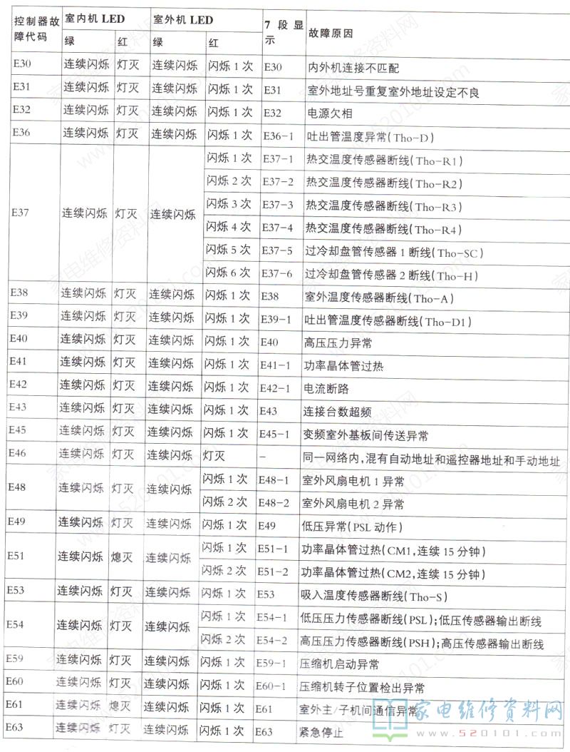

空调故障代码
三菱重工海尔RFC255KX4多联机空调故障代码
2022-01-11
作者:童长江
1594
三菱重工海尔RFC280KX4多联机空调故障代码
