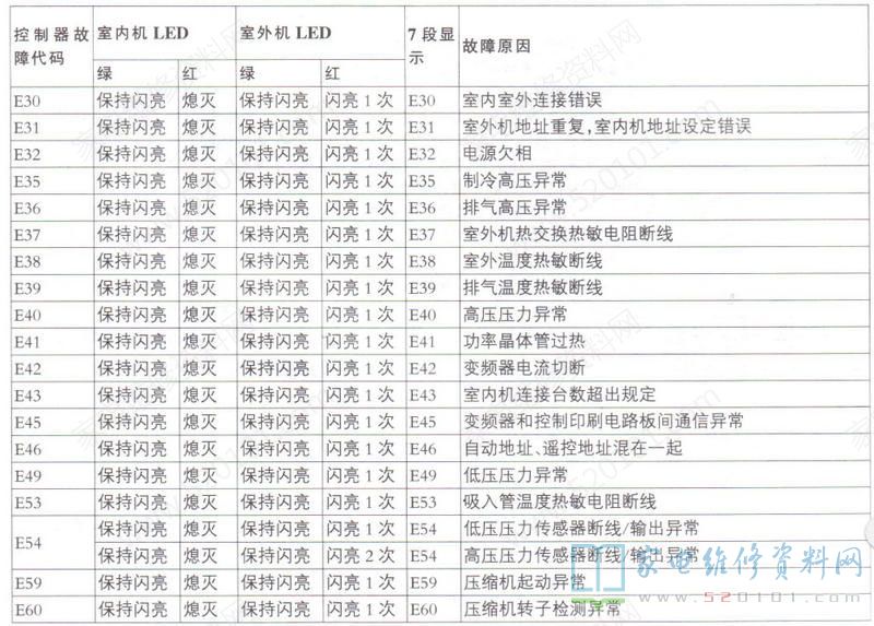

三菱重工海尔RFC140KX4六匹1拖6直流变频中央空调故障代码
2022-01-11作者:童长江1570评论
