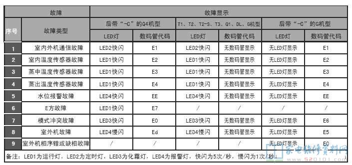

ELCO RM7.1H/E薄形风管式空调器室内机故障代码
2017-11-30
作者:李正整理
1305
