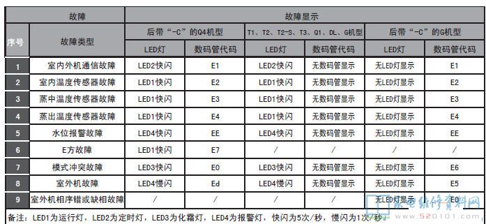

空调故障代码
ELCO RM1.8H-0低静压风管式空调器室内机故障代码
2017-11-30
作者:李正整理
