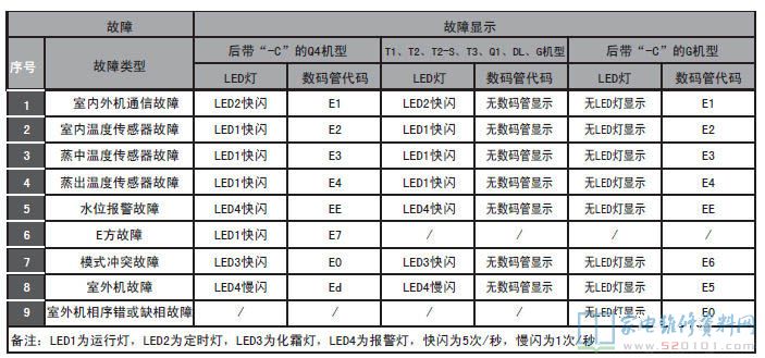

空调故障代码
ELCO RM5.6G壁挂式空调器室内机故障代码
2017-11-30
作者:王朋整理
1385
ELCO RM5.6G/E壁挂式空调器室内机故障代码
