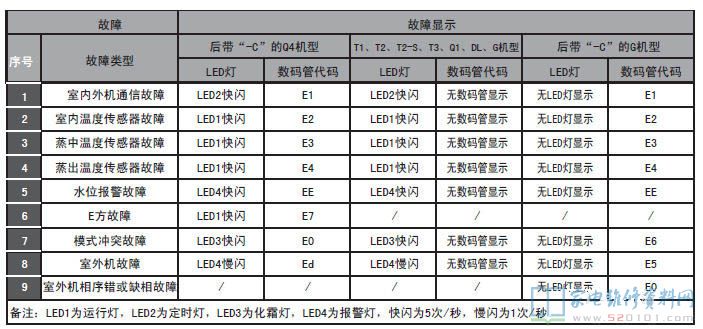

空调故障代码
ELCO RM3.6G/E壁挂式空调器室内机故障代码
2017-11-30
作者:李正整理
