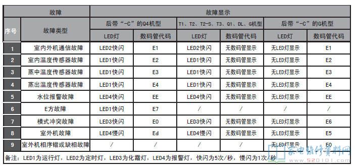

ELCO RM2.8G壁挂式空调器室内机故障代码
