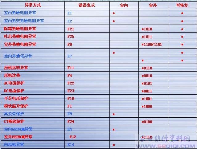

海尔KFR-28(32)GW/HA(DBPF)空调故障显示代码表
2014-05-13作者:Voyager整理1166评论
