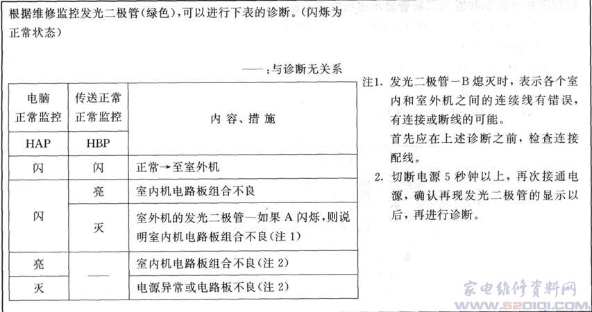

根据室内机电路板上的发光二极管进行故障诊断

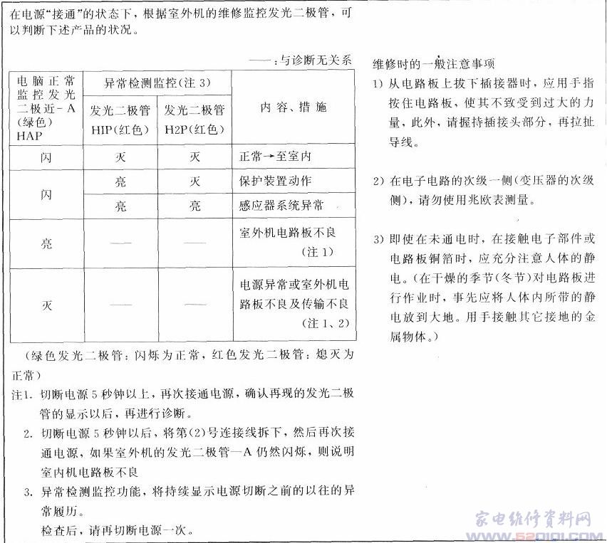

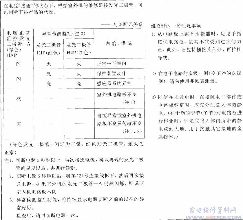

根据室外机电路板上的发光二极管进行故障诊断
