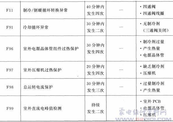

大金RY71柜式空调器故障代码
2014-05-07
作者:Voyager整理
1135
遥空器显示的异常代码和故障内容

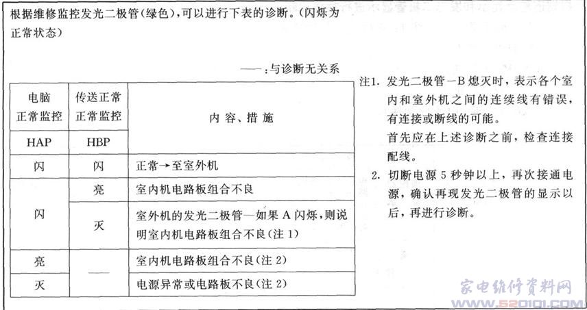

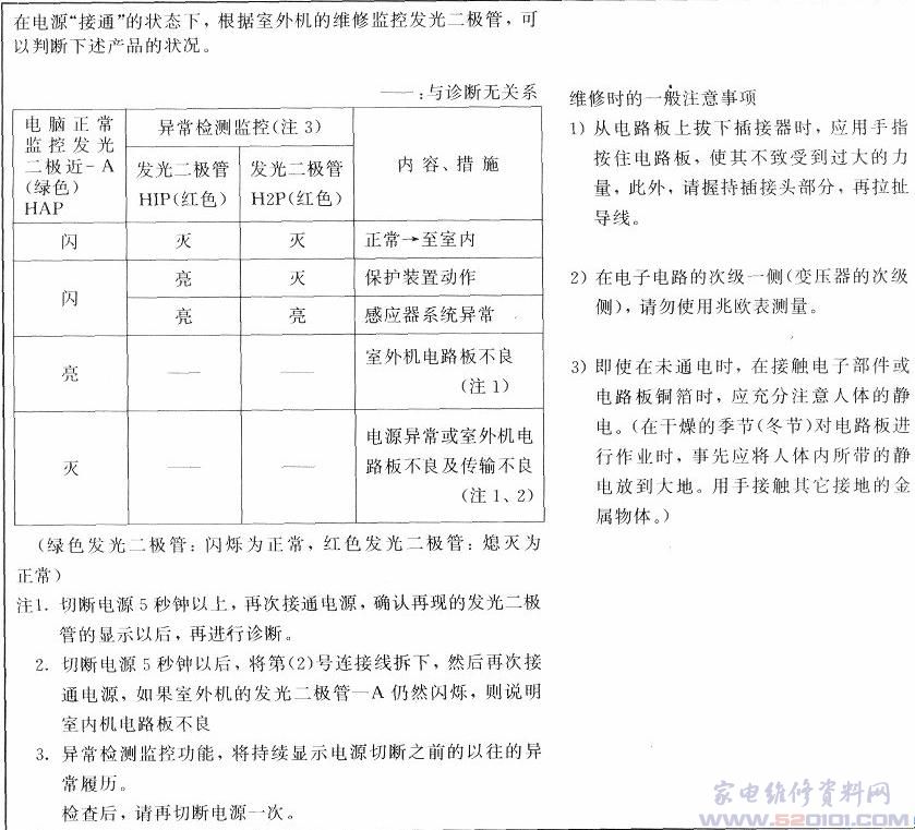

根据发光二极管进行自我诊断故障部位的方法和要领
■根据室内机电路板上的发光二极管进行故障诊断
根据室外机电路板上的发光二极管进行故障诊断
